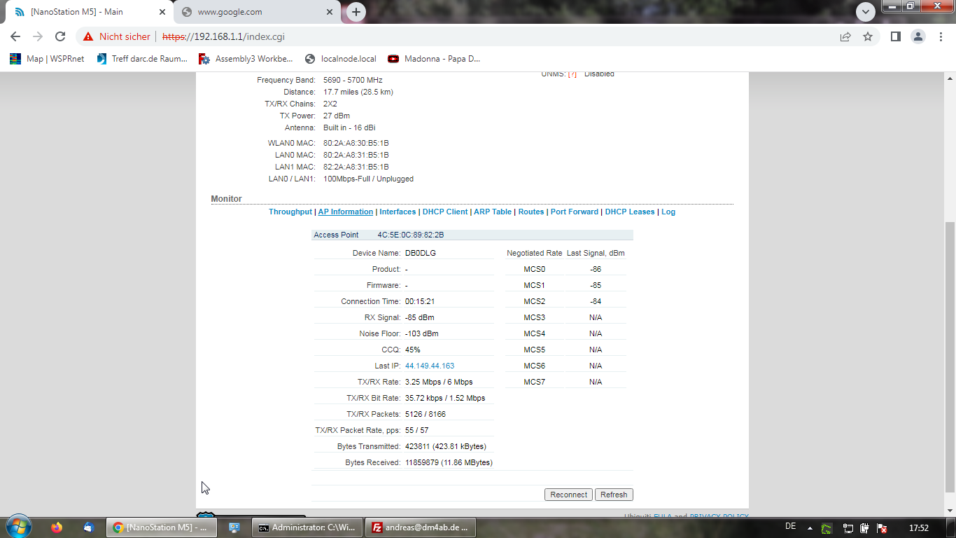

Typischer Verlauf eines Downloads im Ubiquiti Panel:

meine Interpretation:
  • die Linkbudgets sehen ähnlich aus,
  • Uploads waren trotzdem deutlich schwieriger und brauchen häufiger ab als Downloads
  • vermutlich ist im Meteoturm das S/N schlechter als bei mir auf dem Feld (=mehr Störungen dort?)
