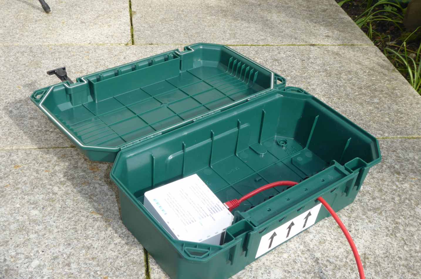

Gestern habe ich mich - um das Kabelgewirr etwas zu reduzieren - darangemacht die verschiedenen Komponenten in eine Box einzubauen. Das sieht dann so aus:
Leider musste ich dann feststellen, dass der Akku den Geist aufgegeben hat. Bin mir noch nicht ganz schlüssig ob es jetzt Blei oder LiFePo4 (für die gleiche Kapazität aber 5-fachen Preis) werden soll.

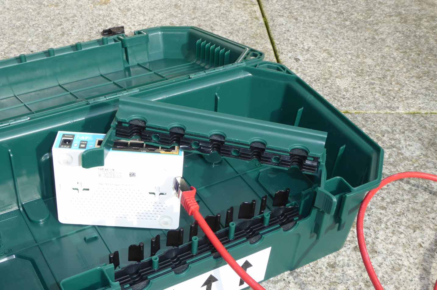

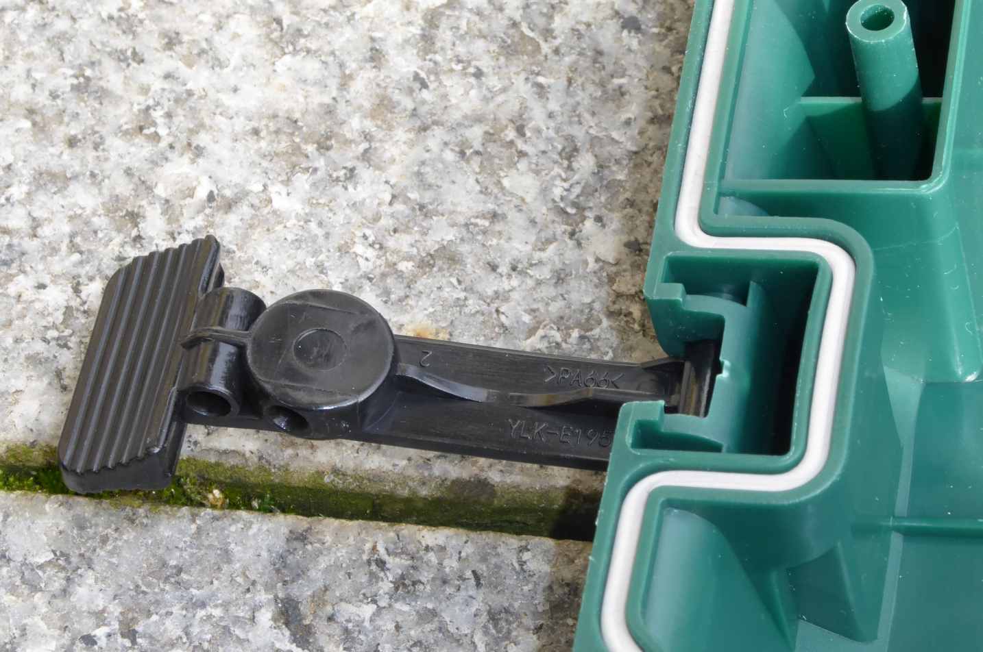

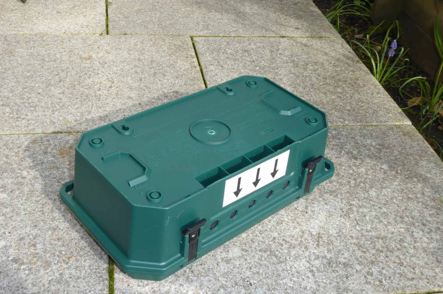

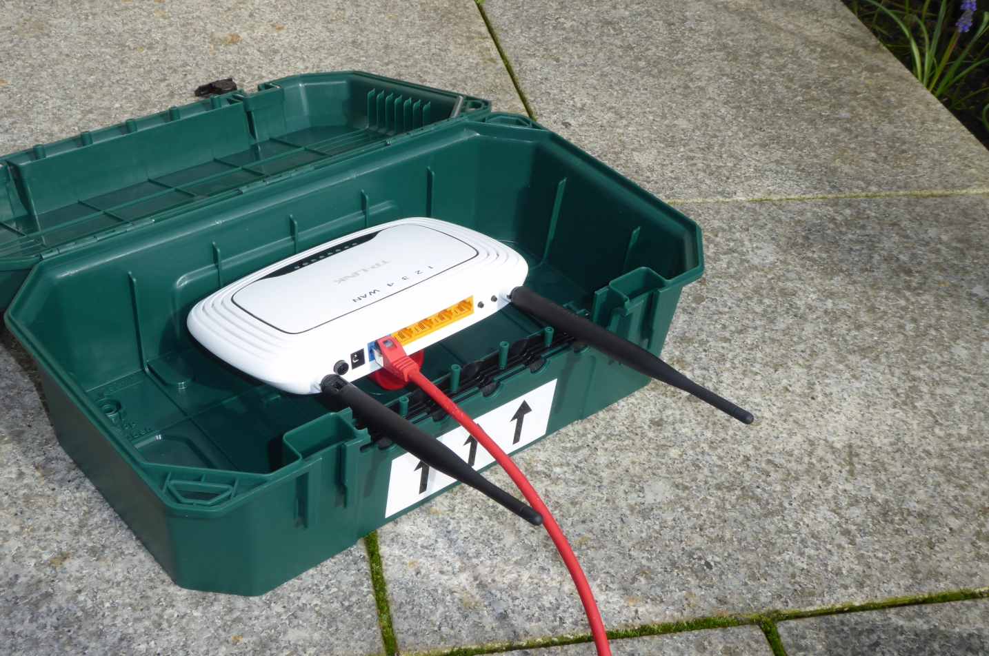

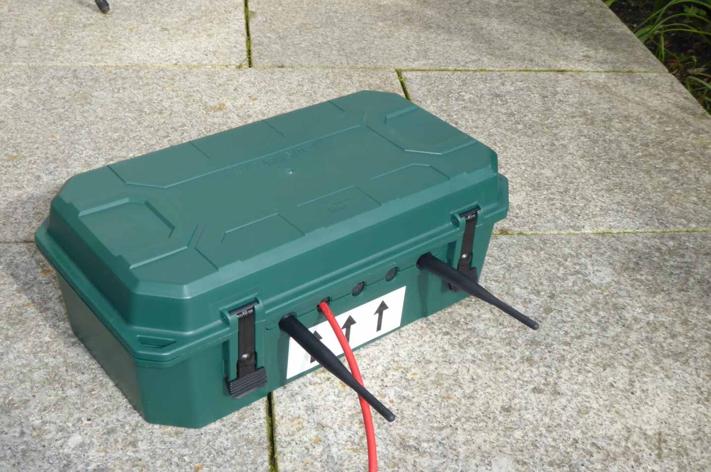

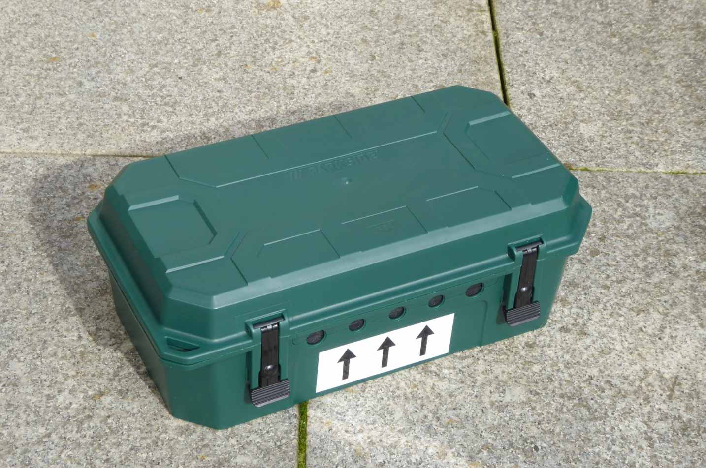

Da hatten wir offenbar ähnliche Gedanken. Letzte Woche stand a noch eine verlorene "Kabelschutzbox" bei LIDL rum, und beim genauen Betrachten fiel mir eine nicht bestimmungsgemäße Alternativ-verwendung ein. Angeregt duch Deinen Artikel ist geute noch diese Bilderstrecke entstanden. Preis war um die 20€, nicht ganz so günstig wie wünschenswert.
73 de Andreas!
RE: AREDN-in-a-box - DK2FK - 10-04-2023

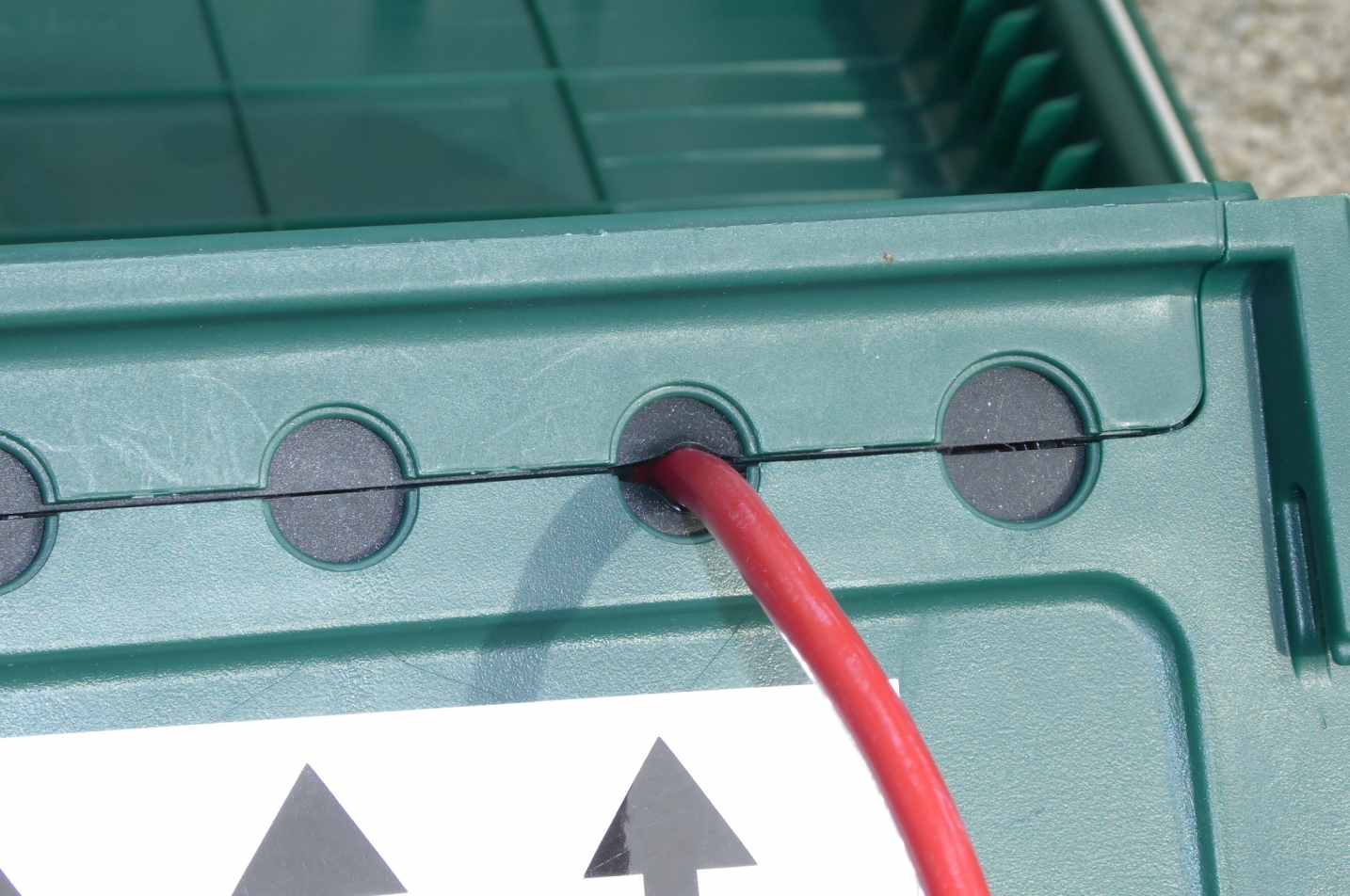

Das sieht doch sehr vernünftig aus. Gerade die Kabeldurchführungen machen mir noch Kopfschmerzen. Wenn dann noch genug Platz für die Batterie und gegebenenfalls einen Laderegler sind, wäre das ideal. Vielleicht musss ichmor das für eine weitere Iteration auch anschauen.
