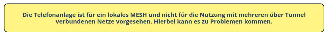

Also her mit der Notfunk PBX vom DARC. Erstmal auf dem Laptop Asterisk deaktivieren, dann Docker installieren, dann jede Menge Gigabytes herunterladen, währenddessen Dokumentation studieren. Da gibt es einen Extra-Abschnitt für AREDN, und da steht:
Ja so ein Mist, warum denn das? Na ja, bei ein bisschen darüber Nachdenken könnten vielleicht alle Telefone im AREDN Netz ein Problem damit haben, eine vernünftige IP-Adresse zu bekommen, mit welcher das Telefon erreichbar wird. Und zudem könnte es bedeuten, dass Telefon und Knoten eine enge Partnerschaft eingehen müssen, denn die IP vom Telefon muss natürlich zum Adressbereich des Knoten passen, ... alles ziemlich wenig flexibel.
Und nachdem ich schon einmal beim Nachdenken war wurde mir dann auch noch klar, dass wir im Ernstfall vermutlich nie die Verbindung zu einer DARC Notfunk PBX haben werden, und den Notfunk PBX Vortrag hatte ich so in Erinnerung, dass es nur genau dann auch richtig funktioniert. Wenn ich das falsch mitgenommen habe, sagt doch mal Bescheid als Kommentar zum Thread :-)

Danke für die Tests und ausführliche Beschreibung! Ich hatte den Vortrag mit der Notfunk-PBX auch so verstanden, dass die auch autonom laufen können soll..und bei Verfügbarkeit von Internet oder Hamnet sich mit der DARC-Notfunk-PBX verbindet. Das Problem hier scheint zu sein, dass sich die lokale Notfunk-PBX (per Docker) als hostname "pbx" reserviert. Die Namensauflösung für mehrere gleiche Hostnamen/Alias wollte ich mir auch mal genauer anschauen. Verbindet man sich immer auf die lokal nächste Instanz? Wie kann so eine remote PBX addressiert werden? Eventuell müsste man hier die "lokale" (i.e. Telefone über Mesh) und inter-PBX Kommunikation genauer anschauen - und eventuell dort andere Hostnamen verwenden.
