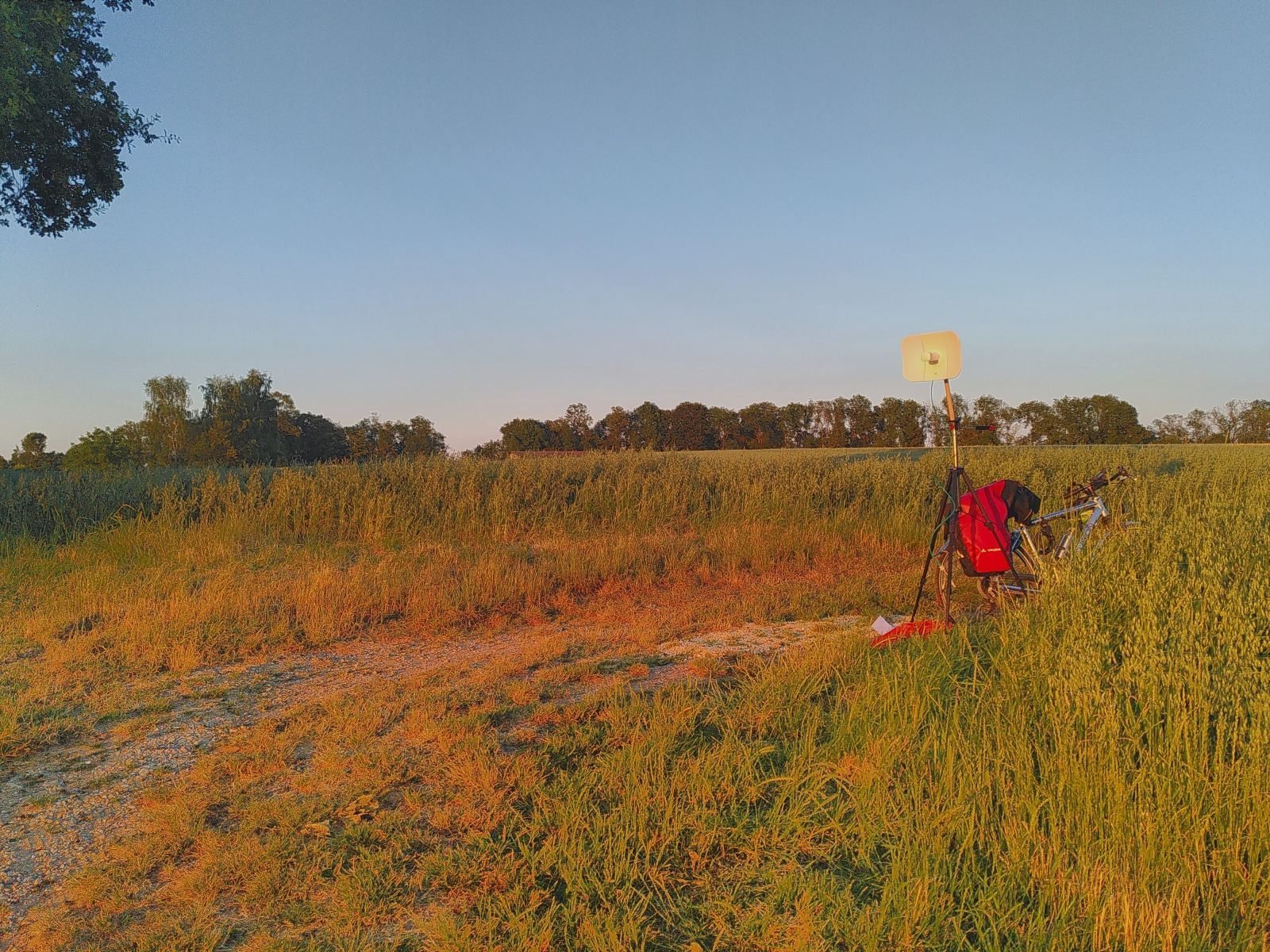

Mit einiger Beteiligung anderer OM's und YL's haben wir am 25. und 28. Juni 2023 draußen gefunkt und HamNet Linkstrecken zu DB0DLG (Grundremmingen) und AREDN Verbindungen untereinander genutzt.
An unserem ersten Versuchstag (Sonntag) haben wir mit viel Mühe und nur schrittweise Erfolg erzielt.
Bei der Wiederholung am Mittwoch lief es deutlich besser.
Unser Setup war wie auf der Karte zu sehen. Hanspeter (DG6SK) hatte in Ermingen am Sportplatz Station bezogen, Andreas (DM4AB) war am Hensoldt Standort oberhalb des Sportflugplatzes Erbach, und am Mittwoch (beim der Wiederholung) hatte Fabian (DF2FK) zusätzlich in Illerkirchberg eine AREDN Gegenstelle aufgebaut.
Ziel war, eine Hamnet-Verbindung an beide Standorte weiter zu leiten und zusätzlich mittels Nebenstellen-Anlage (Asterisk) auf einem Laptop in Erbach miteinander IP Telefonie zu testen.
Beim wiederholten Versuch am Mittwoch waren wir damit komplett erfolgreich, und haben nebenher noch am Mittwochs-Sked teilgenommen.
Eindrücke vom Sonntag in Erbach (nur eine AREDN Linkstrecke):
Eindrücke von Illerkirchberg am Mittwoch:
Eindrücke von Erbach am Mittwoch: zwei Laptops auf dem Tisch, Yaesu FTM-400, Hamnet Link (Spiegel), Mikrotik hAP, TP-Link Switch, zentraler LiFePo Akku 20Ah zur Spannungsversorgung (Router, Switches, Laptops, Funkgerät), zwei AREDN Linkstrecken
